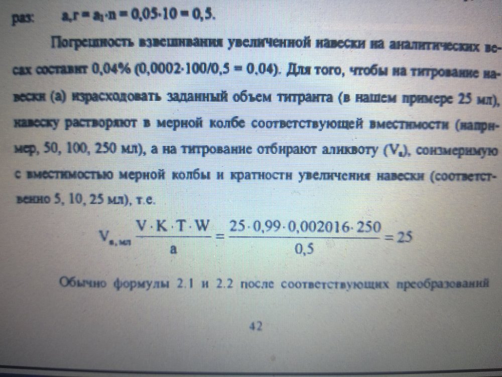

V=(a*Va)/T*Vk
V= (0,7564*25)/0,001616*250=46,81 мл.
Неверно. Так вот "быстро" получается, когда используют формулы не понимая их смысла.
Что вы сделали: массу щ.к-ты  (0,7564*25)/*250 в пробе
поделили на массу KMnO4 в 1 мл (0,001616 г/см3) - и считаете, что нашли что-то разумное?
Это все равно, что делить лампочки на выключатели.
